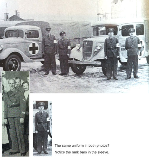

Itse rohkenisin esittää vielä kolmannen teorian: kenties kyseessä onkin Suomen Punaisen RIstin univormu. Richard Faltinin elämää kuvaavassa, SPR:n 1960-luvulla kustantamassa teoksessa (Richard Faltin. Sotakirurgi ja Punaisen Ristin työntekijä, Otava,Helsinki 1967) hyvin samanlainen univormu nimittäin esiintyy ns. Abessinian ambulanssin henkilöstön asusteena vuonna 1936. Mitään varmaa tietoa minulla tosin ei ole siitä, käytettiinkö Punaisen Ristin univormuja lainkaan kotimaassa, vaiko ainoastaan avustuskomennuksilla sen ulkopuolella.
Lisäys: Suomen Punaisen Ristin Norjaan kevättalvella 1940 lähettämä kenttäsairaala oli alkukesällä (tarkkaa ajankohtaa en nyt valitettavasti pääse tarkistamaan) juuri palannut komennukseltaan. Brofeldt oli kenttäsairaalaretkikunnan johdossa ja Rehnberg kyseisen kenttäsairaalan alilääkäri. Tämä voisi olla yksi mahdollinen syy siihen, että Rehnbergillä vielä olisi yllään ko. Punaisen Ristin univormu - kun taasen lääkintäeverstin arvon omaava Brofeldt olisi jo vaihtanut takaisin kotimaiseen asepukuun.
Yllä olevassa sairaalan ryhmäkuvassa ko. avokauluksinen univormu on kahdella henkilöllä. Kuvan keskellä, professori, lääkintäeversti (sittemmin Mannerheim-ristin ritari nr. 19) S.A. Brofeldtin vasemmalla puolella seisoo SPR:n sairaalan alilääkäri Aarno Snellman, Suomen neurokirurgian kehittäjä. Lääkärimatrikkelien tietojen mukaan Snellman ylennettiin 1940 lääkintäkapteeniksi, mahdollisesta aiemmasta sotilasarvosta ei ole tietoa. Brofeldtin oikealla puolella sama univormu esiintyy toisen kerran, nähdäkseni tohtori Sven Rehnbergin yllä. Rehnberg ylennettiin matrikkelitietojen perusteella 1943 suoraan lääkintämajuriksi, ilmeisesti ilman aiempaa varsinaista sotilasarvoa. Kuvan ottohetkellä, kesällä 1940, Rehnberg oli todennäköisesti vailla varsinaista sotilasarvoa.
Lisäys: Kuva, jossa yllä mainittu Suomen Punaisen Ristin univormu esiintyy (ja vieressä vertailun vuoksi tohtori Rehnbergin v. 1940 kuvassa käyttämä, mahdollisesti sama univormu):
http://www.aukiogames.com/forumposts/univormu.jpg
